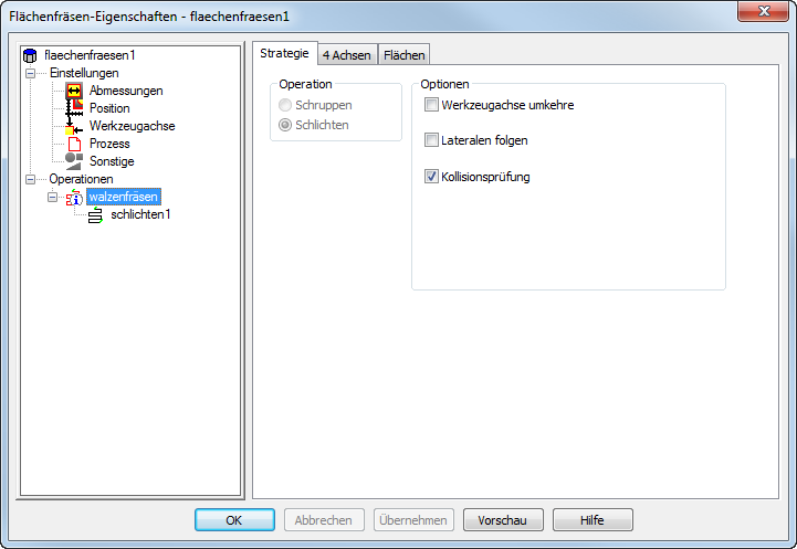

Wkz.achse umkehren - Bei einer verkehrt herum angeordneten Werkzeugachse, wählen Sie diese Option um sie umzukehren.
Lateralen folgen - Wenn diese Option ausgewählt ist, folgt der Walzenfräsen-Werkzeugweg der zugrundegelegten Flächenvorschrift. Wenn abgewählt, ist dies nicht zwangsläufig der Fall.
Kollisionsprüfung — Wählen Sie diese Option aus, um den Werkzeugweg auf Kollisionen zu überprüfen.
Halter-Kollisionsfreischnitt — Kappt den Werkzeugweg an der Position, an der der Halter oder der Schaft mit der Bauteiloberfläche, Prüffläche oder dem unbearbeiteten Rohteil kollidieren. Begrenzt den Werkzeugweg an der Position, an der Halter oder der Schaft mit der Bauteiloberfläche, Prüffläche oder dem unbearbeiteten Bauteil kollidieren. Ist diese Option ausgewählt, werden die Attribute Halterabstand und Schaftabstand auf der Fräsen-Registerkarte für die Operation angezeigt.
