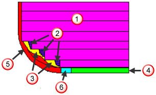

Features mit Bodenradius werden mithilfe einer Kombination der unten aufgeführten Operationen gefertigt.
- Der Schruppschnitt beginnt oben zu schneiden und schruppt entweder bis zur Unterseite des Features (wenn Sie die Unterseite nicht schlichten) oder mit Schlichtaufmaß auf der Unterseite.
- Die Stufen der Schruppoperation werden durch die Operation Vorschlichten SF abgearbeitet. Bei dieser Operation wird nur ein einzelner Durchlauf auf jeder Z-Ebene ausgeführt.
- Die Stufenschritte der Operation Schräge/Ebene können mithilfe der Operation Vorschlichten KF noch stärker geglättet werden. Auch bei dieser Operation wird nur ein einzelner Durchlauf auf jeder Z-Ebene ausgeführt.
- Wenn der Boden des Features geschlichtet wird, wird als nächstes die Operation Flacher Boden mit einem flachen Schaftfräser ausgeführt.
- Der Bodenradius und die Wände des Features werden mithilfe von Schlichten geschlichtet.
- Wenn eine enge Ecke am Boden des Features durch die Operation Schaftfräser nicht geschlichtet werden konnte, wird die Operation Ecke ausgeführt.
Schruppen
Vorschlichten SF
Vorschlichten KF
Flacher Boden
Schlichtdurchlauf
Ecke
