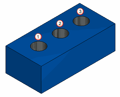

Bei Features mit mehreren Profilen, wie den unten gezeigten Gesenken, ist das Standardverhalten alle Bahnen eines Profils zu zerspanen, bevor das nächste Profil bearbeitet wird.
- Profil1
- Profil2

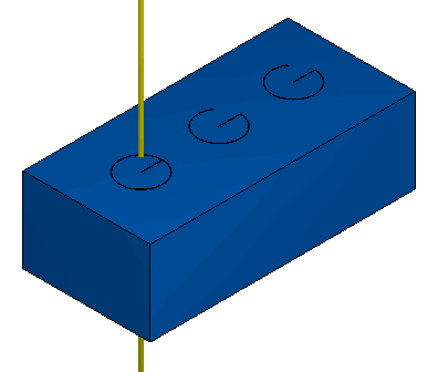

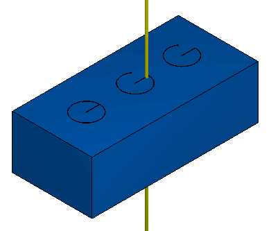

Im obigen Beispiel mit Rückzugs- und Abschneid-Operationen, werden nach bisherigem Standard die drei Rückzugsdurchläufe auf curve1 bearbeitet, dann die drei Rückzugsdurchläufe auf curve2, dann die drei Rückzugsdurchläufe auf curve3. Dann werden alle drei Abschneiddurchläufe auf curve1, dann alle drei Abschneiddurchläufe auf curve2 und schließlich alle drei Abschneiddurchläufe auf curve3 bearbeitet.

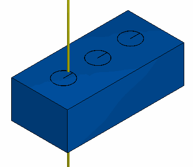

Ist Ersten Durchlauf auf jedem Profil zuerst schneiden für dasselbe Beispiel ausgewählt, schneidet FeatureCAM die Rückzugoperation wie zuvor. Dann wird der erste Abschneidedurchlauf auf curve1, dann der erste Abschneidedurchlauf auf curve2, dann der erste Abschneidedurchlauf auf curve3 abgearbeitet.
Danach werden die verbleibenden Abschneidbahnen auf jedem Profil bearbeitet.
Da die erste Abschneidbahn jedes Profils die Aufmerksamkeit des Bedieners erfordert, der den Kern entfernen muss, liegt der Vorteil von Erste Bahn auf jedem Profil zuerst schneiden darin, dass der Bediener die Kerne aller Profile zusammen entnehmen und die Maschine dann ohne Überwachung das Teil fertig schneiden kann.
