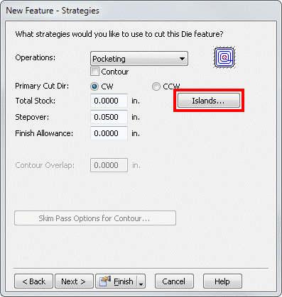

Wenn Sie entweder Tasche oder Geraden als Operation auf der Seite Strategie des Assistenten Neues Feature (oder die Strategie (Registerkarte) des Featuredialogs Eigenschaften) auswählen, sehen Sie die Schaltfläche Inseln.

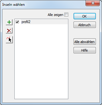

Klicken Sie auf diese Schaltfläche um das Dialogfenster Inseln wählen zu öffnen, in dem Sie die Profile angeben, die als Inseln fungieren sollen.
Der Werkzeugweg umgeht den Bereich innerhalb dieser Inseln.
