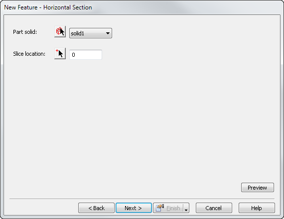

Verwenden Sie die Seite Horizontaler Schnitt des Assistenten Neues Feature zum Angeben eines Z-Schnitts durch einen Volumenkörper. Sie können Profile innerhalb des Z-Schnitts erstellen und zum Erstellen von Features verwenden.
Volumenmodell - Wählen Sie den Volumenkörper aus, in dem Features erkannt werden sollen.
Schnittposition - Geben Sie die Höhe an, in der ein Z-Schnitt vorgenommen werden soll.
Anmerkung: Zum Verwenden eines Z-Schnitts an der Kante eines Volumenkörpers, etwa an der Oberfläche, müssen Sie die Option Verwende FR Basis der Grenzkontur im Dialogfeld AFE-Optionen aktivieren.
Vorschau - Vorschau der Profile im Grafikfenster blau anzeigen.
