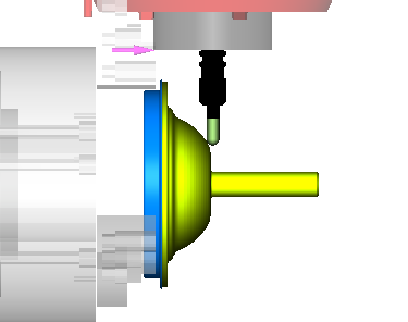

Der Schaft an der Vorderseite des Bauteils erschwert die Bearbeitung mit dem Standardwinkel.
Bei der Verwendung einer 4-Achs-Rotationstrategie inklusive eines Standardwinkels, kollidiert der Maschinenkopf mit dem Spannfutter. Die Kollision findet am Punkt, der durch einen rosa Pfeil gekennzeichnet ist, statt:

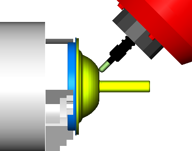

Wenn Sie eine fixierte B-Winkel-Werkzeugachse von 45 Grad einsetzen, kippt das Werkzeug zur Kollisionsvermeidung auf die Seite:
