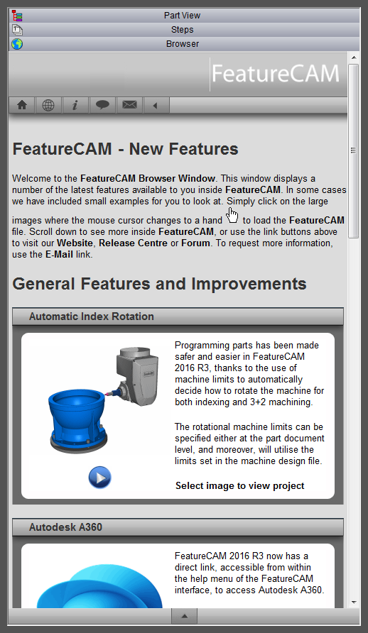

Der Feature Manager enthält einen Browser.
Um den Browser anzuzeigen, klicken Sie auf die Registerkarte Browser im Fenster Feature-Manager.
Der Browser beinhaltet Informationen der neuesten in FeatureCAM verfügbaren Funktionen sowie Beispieldateien, die Sie direkt in FeatureCAM laden können. Man klickt einfach auf ein Vorschaubild, um ein Beispielprojekt aus dem Browser zu laden.
