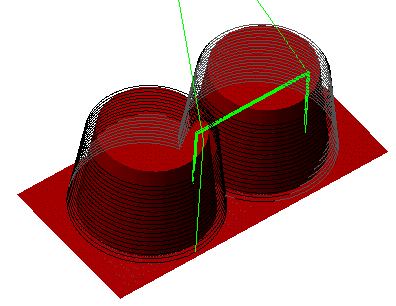

Das Schlichten in der Z-Ebene zerlegt das Feature an verschiedenen Tiefen in Schnitte und fräst anschließend die einzelnen Schnitte.
Das eignet sich besonders für das Schlichten von steilen Wänden, oder wenn eine gleichmäßige Zustelltiefe erforderlich ist. In einigen Fällen wird diese Technik auch als „Kühlkanalfräsen“ bezeichnet. Genau wie beim Schruppen in der Z-Ebene beginnt diese Technik mit dem Zerlegen des Modells in Scheiben. Anschließend werden aus diesen Scheiben die Werkzeugwege erstellt.
Hier sehen Sie ein Beispiel für das Schlichten in der Z-Ebene:
