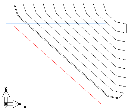

Dieses Beispiel zeigt das Verhalten mit deaktiviertem Attribut Alle Zustellungen.

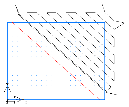

Verhalten mit aktiviertem Attribut Alle Zustellungen:
