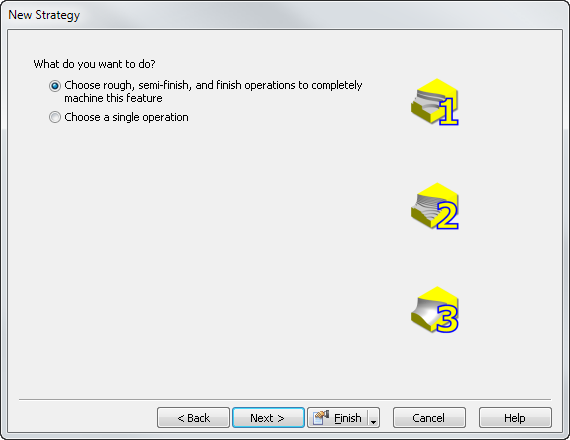

Verwenden Sie die Seite Neue Strategie des Assistenten Neues Feature zum Angeben der Bearbeitungsstrategie für das erstellte 3D-Flächenfräsfeature.
Wählen Sie eine Option:
- Schrupp-, Vorschlicht- und Schlichtbearbeitungen wählen, um dieses Feature komplett zu bearbeiten - Erstellt ein Flächenfräsfeature mit mehreren Operationen. Auf diese Weise können Sie die Schrupp-, Vorschlicht- und Schlichtoperationen schnell mit dem Assistenten erstellen.
- Einzelne Bearbeitung wählen - Erstellt ein Feature mit einer einzelnen Operation. Sie können beispielsweise nur die Schruppoperation erstellen und die Schlichtoperationen später erstellen.
