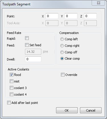

Wählen Sie zum Anzeigen des Dialogfelds WKZ-Bahnsegment ändern ein Werkzeugwegsegment auf der Registerkarte Werkzeugwege im Dialogfeld Fräsfeature-Eigenschaften aus, und klicken Sie auf Segment verändern
Punkt - Geben Sie die neuen Koordinaten für den Punkt ein, oder klicken Sie auf Punkt anklicken
, und wählen Sie die Position im Grafikfenster aus.
Vorschub - Geben Sie den Vorschub an:
Kompensation - Geben Sie den Typ der Werkzeugkompensation an:
Aktive Kühlung - Wählen Sie die Kühlungstypen aus, die Sie für das Werkzeugwegsegment aktivieren möchten. Die verfügbaren Kühlungstypen sind in der CNC-Datei im Dialogfeld Kühlung in XBUILD aufgeführt. Deaktivieren Sie die Option Überschreiben, um die auf der Registerkarte Kühlung im Dialogfeld Werkzeugeigenschaften und im Dialogfeld Bearbeitungsattribute vorgegebenen Kühlungstypen zu verwenden.
