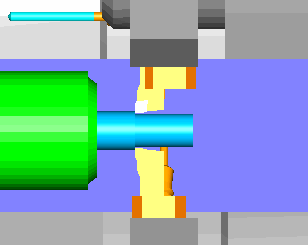

Synchrondrehen
Das Synchrondrehen wird auch als ausgeglichenes Drehen bezeichnet. Es kann zum Schruppen und Schlichten verwendet werden. Beim Synchrondrehen schneiden beide Werkzeuge dasselbe Profil (eines befindet sich jedoch über der Rotationsachse und eines unter der Rotationsachse). Die für jedes Werkzeug berechnete Vorschubgeschwindigkeit wird verdoppelt. Das erste Werkzeug lässt nach dem Schlichtdurchlauf eine Spirale von Material übrig und das zweite Werkzeug ist am minimalen Z positioniert, sodass es dievom ersten Werkzeug übriggelassene Spirale wegschneidet. Die Werkzeuge schneiden gleichzeit, sodass die für den Schlichtdurchlauf benötigte Zeit halbiert wird. Das für die Operation ausgewählte Werkzeug wird automatisch in beide Werkzeugträger eingesetzt.
Das folgende Bild zeigt ein Beispiel für Synchrondrehen.
Anmerkung: Die beiden Werkzeuge werden identisch auf den X- und Z-Achsen positioniert.
Um diese Strategie bei einer Drehoperation einzusetzen:
  1. Klicken Sie auf die Strategie Registerkarte für diese Drehoperation
  2. Stellen Sie durch Auswählen der Schruppen oder Schlichten Option sicher, dass der Schrupp- oder Schlichtdurchlauf aktiviert ist.
  3. Wählen Sie Synchrondrehen aus dem Menü nach der Option aus.

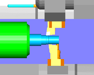

Folgedrehen
Folgedrehen wird typischerweise beim Schruppen ausgeführt. Jeder Werkzeugträger entfernt eine Standardschnitttiefe. Der zweite Werkzeugträger entfernt eine Schnitttiefe unterhalb des Schnittes, der vom ersten Werkzeugträger übrig bleibt. Die Werkzeugträger warten oder synchronisieren am Beginn des Schnitts. Ein Werkzeugträger ist ein fester Abstand vor Werkzeugträger 2. Das Bild unten zeigt Folgedrehen. Das Werkzeug oben ist vor dem Werkzeug unten und das Werkzeug unten schneidet tiefer in X.
  3. Wählen Sie Folgedrehen aus dem Menü anch der Option aus.
  4. Legen Sie auf der Strategie Registerkarte der Operation die Folgedistanz fest.
