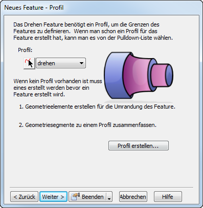

Neues Feature - Profil (Drehen)
Wenn Sie ein Aus Profil-Feature erstellen, ist die zweite Seite des Assistenten die Seite Neues Feature - Profile.
Diese Seite ist dort, wo Sie das Profil festlegen, das auf die Form Ihres Feature hinweist. Diese Seite ist für alle Dreh-Features von Aus Profil gleich.
Um diese Seite zu vervollständigen, gehen Sie wie folgt vor:
  1. Wenn Sie immer noch Ihre Geometrie mit einem Profil verbinden möchten, klicken Sie auf die Schaltfläche Profil erstellen und verbinden Sie das Profil.
  2. Wählen Sie das Profil, welches die Form des Features bestimmt, aus der Liste Profil oder benutzen Sie die Schaltfläche Profil oder Geometrie anklicken, um das Profil im Grafikfenster auszuwählen.
    Das Profil wird im Grafikfenster rot hervorgehoben.
  3. Klicken Sie auf Weiter, um die Seite Neues Feature - Position anzuzeigen.
