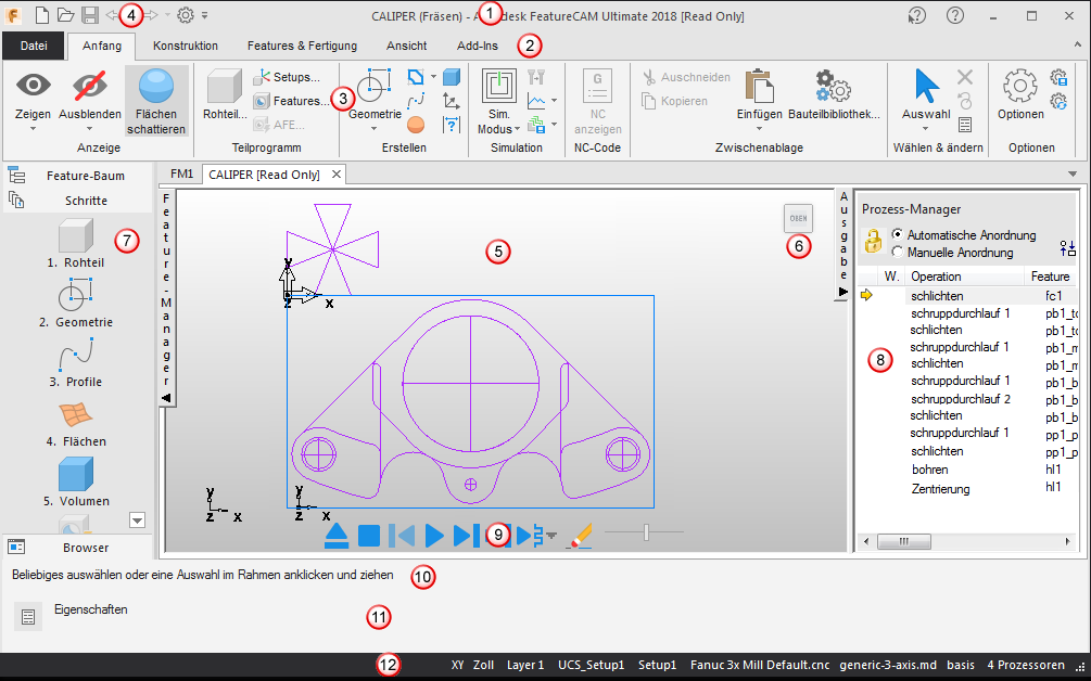

FeatureCAM-Benutzeroberfläche
Die FeatureCAM-Benutzeroberfläche enthält einige der üblichen Windows-Elemente wie Menüband, Dialogfelder, Kontextmenüs und Assistenten.
Titelleiste
Registerkarte des Menübands
Befehle im Menüband, in Gruppen
Schnellzugriffsleiste
Grafikfenster
ViewCube
Feature-Manager-Fenster
Ergebnisse-Fenster
Symbolleiste Simulation
Assistent-Leiste
Feature-/Geometrie-Bearbeitungsleiste
Statusleiste
Die Titelleiste zeigt den Namen der Bauteildatei, in diesem Fall CALIPER.fm, und den Typ des Bauteilsetups in runden Klammern an, in diesem Fall (Fräsen). Wenn Ihre Bauteil-Datei nicht gespeicherte Änderungen enthält, wird ein Sternchen (*) neben dem Namen angezeigt.
Klicken mit der rechten Maustaste zeigt ein Kontextmenü an. Der Inhalt der Menüs variiert, abhängig davon, wo Sie sich gerade im Programm befinden. Das Menü enthält übliche Befehle und Funktionen, welche nützlich für diesem Bereich sind.
