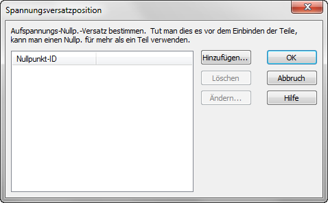

Sie können das Formular Nullpunkt Versatz-Position verwenden, um Halterungen in einem Mehrfachspannungsdokument zu erstellen, ändern oder löschen.
Um das Formular Nullpunktversatzposition anzuzeigen, gehen Sie wie folgt vor:
in der Gruppe Schritte.
Nullpunkt-ID — Eine Liste von Spannungen im Mehrfachspannungsdokument.
Hinzufügen — Zeigt den Assistenten Halterung zum Erstellen einer neuen Halterung an.
Löschen — Löschen Sie die ausgewählte Halterung.
Ändern — Zeigt den Assistenten Halterung zum Änder der ausgewählten Halterung an.
OK — Schließt das Formular und akzeptieren Sie die Änderungen.
Abbrechen — Schließen Sie das Formular und brechen Sie alle Änderungen ab.
