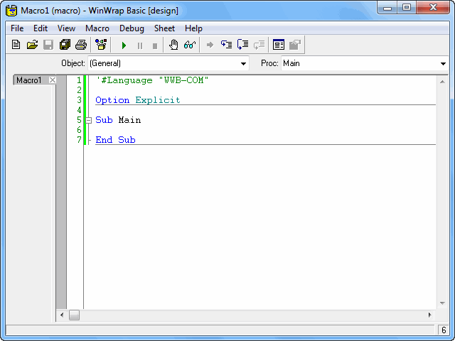

So bearbeiten Sie ein Add-In mit der integrierten Entwicklungsumgebung (IDE)
FeatureCAM enthält eine integrierte Entwicklungsumgebung (Integrated Development Environment, IDE), mit der Sie BASIC-Programme bearbeiten können. Sie können dieses Fenster dazu verwenden, um Unterroutinen, Funktionen, Makros und Add-ins zu betrachten und zu bearbeiten.
Um einen Code eines Add-ins anzuzeigen oder zu bearbeiten:
  1. Deaktivieren Sie das Kontrollkästchen des Makros im Dialogfeld Zusatzmakros.
  2. Anmerkung: Aktuell verwendete Makros können nicht bearbeitet werden; in diesem Fall wird [run] in der Titelleiste des Editors angezeigt.
  3. Wählen Sie Registerkarte Add-ins > Add-Ins > Basic Macro ausführen aus, um den IDE-Editor anzuzeigen.
  4. Klicken Sie im IDE-Editor auf Datei > Öffnen. Das Formular Öffnen wird angezeigt.
  5. Wählen Sie das Add-in das Sie anzeigen wollen und klicken Sie auf Öffnen. Das Add-In wird im Bearbeitungsmodus geöffnet, in dem Sie den Basic-Code lesen und bearbeiten können. Kommentare werden mit einem ' eingeleitet.
