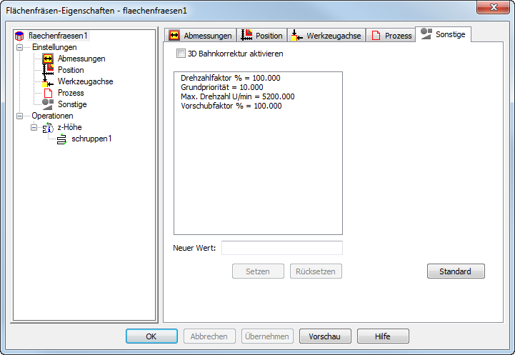

Sonstiges Registerkarte (3D)
Aktivieren dieser Option, ermöglicht die 3D Werkzeugkompensation. Für ein 3D Flächenfräsen-Feature, kompensiert die 3D Werkzeugkompensation in richtung des Kontaktpunktes. Die Kompensation erfolgt nicht einfach nach rechts oder links. Sie können auf der Registerkarte Sonstiges im Dialogfeld Flächenfräsen-Eigenschaften die Optionen für die Bearbeitung eines Flächenfräsfeatures bearbeiten.
3D-Bahnkorrektur aktivieren - Weitere Informationen zur Werkzeugkorrektur finden Sie auf der Registerkarte 2,5D-Strategie.

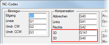

3D-Radiuskorrektur gilt nur für Schlichten-Operationen und lineare Bewegungen. Alle Bogen-Anfahrwege werden durch geradlinige Bewegungen angenähert, wenn 3D-Radiuskorrektur für das Feature ausgewählt ist. Die XBUILD-Kompensationsschlüsselwörter (<COMP-STAT>, <COMP-START> usw.) funktionieren sowohl für die 2D- als auch für die 3D-Werkzeugkompensation (es kann jedoch jeweils nur ein Kompensationstyp aktiv sein). Stellen Sie die NC-Codes im Dialogfeld NC-Codes in XBUILD ein, um die 3D-Werkzeugkompensation ein- und auszuschalten:
Grundpriorität
Die Features werden dann nach ihrer Grundpriorität sortiert, um die Fertigungsreihenfolge zu bestimmen. Für Features mit dem gleichen Grundpriorität-Wert verwendet das System die Automatische Anordnung-Einstellungen.
Wenn Sie sicherstellen möchten, dass ein einzelnes Feature vorrangig geschnitten wird, stellen Sie sein Grundpriorität-Attribut ein. Sämtliche Merkmale weisen eine standardmäßige Grundpriorität von 10 auf. Wenn ein Feature als Erstes gefertigt werden soll, stellen Sie die Priorität auf einen geringeren Wert ein. Damit ein Feature als Letztes gefertigt wird, legen Sie einen höheren Wert für seine Priorität fest. Wenn Sie beispielsweise die Grundpriorität einer Tasche auf 8 einstellen, wird der Schruppdurchlauf zuerst ausgeführt, anschließend der Schlichtdurchlauf. Alle anderen Operationen werden entsprechend der Einstellungen für Automatische Anordnung oder Manuelle Anordnungangeordnet.
Warnung: Obwohl Sie die Reihenfolge aller Features mithilfe der Prioritätsoption festlegen können, sollten Sie dies nicht leichtfertig tun, da Sie dadurch die automatischen Optimierungssequenzen, die im System eingebaut sind, verlieren. Dies erschwert es, das Bauteil beizubehalten oder zu ändern.
Anmerkung: Die Reihenfolge der Operationen im Dokument wird vom Priorität-Attribut der Operationsebene gesteuert. Wenn Sie den Prozess-Manager einsetzen, um Operationen durch Drag-und Drop nach Wunsch anzuordnen, wird die Priorität automatisch aktualisiert.
Vorschubfaktor % - Geben Sie einen Skalierungsfaktor für vom System generierte Vorschübe ein. Ein Wert, der unter 100 liegt, verringert die berechneten Vorschubsraten. Ein Wert, der 100 übersteigt, erhöht die Raten.
Max Drehzahl U/Min – Geben Sie die maximale Drehzahl (U/Min) ein, die Sie verwenden möchten.
Drehzahlfaktor % - Geben Sie einen Skalierungsfaktor für vom System generierte Drehzahlen ein. Ein Wert unter 100 reduziert die Drehzahl und einen Wert über 100 erhöht sie.
Kurventoleranz nähert das Profil mit Bögen und Linien an, wenn das Profil als Kurve definiert ist. Je kleiner der Wert des Parameters ist, desto gleichmäßiger ist das Profil.
Werkzeug % von Eckradius
Z-Eilganghöhe — Geben Sie den Mindest-Sicherheitsabstand in Z oberhalb von Ihrem Bauteil ein.
Bevor Ihr Werkzeug eine Eilgangbewegung vom Feature weg durchführt, zieht es sich auf die Z-Eilganghöhe-Einstellung für dieses Feature zurück. Die Eilgangbewegung zum nächsten Feature ändert sich an der Z-Höhe, das heißt, wechselt die Z-Koordinaten, sollte das nächste Feature über eine andere Z-Eilganghöhe-Einstellung verfügen. Wenn sie beim nächsten Feature ankommt, befindet sie sich bei der Z-Eilganghöhe für dieses nächste Feature.
Dieser Wert ist relativ zur Oberseite Ihres Rohteils im aktuellen Benutzerkoordinatensystem. Vergleichen Sie mit Eintauchabstand.
