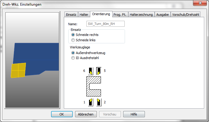

Orientierung-Registerkarte
In der Registerkarte Ausrichtung können Sie die Orientierung des Halters in der Maschine und die Händigkeit des Werkzeugs einstellen.
Klicken Sie auf die Werkzeug-Vorschau, um die Ansicht zu verschieben und zu zoomen. Die Ausrichtung der Vorschau wird durch die Einstellungen auf der Maschine-Registerkarte des Darstellungsoptionen-Dialogs bestimmt. Klicken Sie mit der rechten Maustaste auf das Bild, um ein Kontextmenü zu öffnen.
Name — Legt den Namen des aktuellen Werkzeugs fest.
Anmerkung: Ändern Sie den Namen des Werkzeugs mithilfe der Eingeben/Typ-Registerkarte.
Einsatz — Wählen Sie für die Händigkeit des Werkzeugs die Einstellung Rechtshändig oder Linkshändig aus.
Wählen Sie die Werkzeuglage aus:
Anmerkung: Wenn Automatische Werkzeugorientierung auf der Seite Sonstiges im Dialogfeld Bearbeitungsattribute ausgewählt ist, wird die Ausrichtung des Werkzeughalters ignoriert, und ein Werkzeug kann in beliebiger Ausrichtung verwendet werden.
