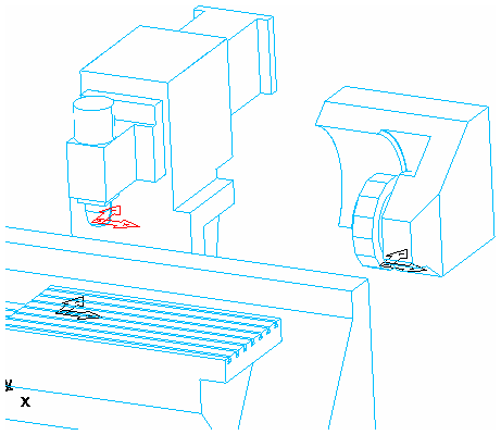

Werkzeugrichtung
Die Ausrichtung der Werkzeugposition ist dieselbe für Fräsen und Drehen, sowie +Z-Punkte in die Pinole oder den Revolver. Das folgende Bild zeigt Maschinenwerkzeugspindel und Drehbankrevolver zur Veranschaulichung:
