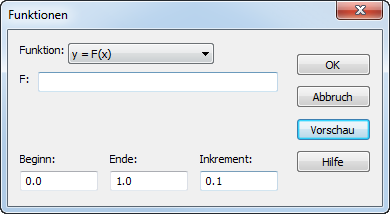

y = F(x) und x = F(y)
Wählen Sie die Art der Funktion, die Sie erstellen wollen, in der Funktionsliste aus. Benutzen Sie y = F(x), um y als eine Funktion von x und x = F(y) um x als eine Funktion von y zu spezifizieren.
F — Das Feld, in dem Sie die Funktion erstellen. Sie können die im Abschnitt Gleichungen beschriebenen Operationen verwenden.
Start — Dies legt den Startpunkt für den Bereich fest, in dem Ihre Funktion evaluiert wird.
Ende — Dieses bestimmt den Endpunkt für den Bereich, über den Ihre Funktion evaluiert wird.
Inkrement — Dieses setzt den Wert fest, der zum vorherigen Punkt hinzugefügt oder vom ihm abgezogen wird, der für die Funktion evaluiert wird, damit der nächste Wert für die Funktion bestimmt werden kann.

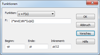

Vorschau — Dies generiert das Profil und zeigt es zu Überprüfungszwecken an, wendet die erstellte Funktion jedoch nicht als Geometrie auf die Zeichnung an. Je nach Start- und Endpunkten und Inkrement, kann die Auswertung und Erstellung des Vorschaubildes einige Zeit in Anspruch nehmen.
Y=F(x) Beispiel:
