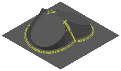

Das Bearbeiten von Ecken wird zum Bereinigen von Ecken verwendet, die zwischen nicht tangentialen Flächen auftreten. Jede Eckenkante wird als „Begleitlinie“ bezeichnet. Mit den Optionen auf der Strategieseite können Sie relativ zu den Begleitlinien in verschiedenen Richtungen schneiden.
Die Eckennachbearbeitung ist auf die folgenden Arten möglich:
Mehrfachkanten - Erstellt einen Werkzeugweg für Ecken, der den Begleitlinien folgt. Diese Option ähnelt der Option Entlang, das Verhalten an Schnittpunkten von mehr als zwei Begleitlinien ist jedoch anders.
Entlang der Begleitlinien
Entlang mehrerer Kanten
Winkelabfrage - Es werden nur Ecken gefunden, deren Winkel unter dem angegebenen Winkel liegt.
Der Durchmesser des zum Bearbeiten von Ecken verwendeten Werkzeugs muss unter dem vorherigen Werkzeugdurchmesser liegen.
