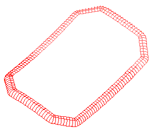

Beispiel zu Verlängerungen
Berücksichtigen Sie die Verrundung im Seifenschalen-Modell. Wenn die oberste Fläche zu klein ist oder der Abrundungsradius nicht bis zur obersten Fläche reicht, könnte eine Verlängerungsoperation das Problem lösen. Wählen Sie in diesem Fall Registerkarte Konstruktion > Gruppe Flächen > Aus 1 Fläche > Verlängern aus.
Außer wenn Sie sich sicher über Ihr Vorgehen sind, ist es sicherer, eine neue Fläche zu erstellen anstelle eine vorhandene Fläche zu ändern. Wählen Sie die Option Neue Fläche erstellen aus und benennen Sie diese. Wenn Sie sich durch Optionen zu Spalten und Zeilen durcharbeiten und die Vorschau der Ergebnisse anzeigen, wird die vorgesehene Fläche mithilfe der ersten Spalte und einer Erweiterung von 0,1 Zoll erreicht.
