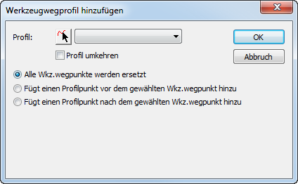

Klicken Sie zum Anzeigen des Dialogfelds Werkzeugwegprofil hinzufügen auf der Registerkarte Werkzeugwege im Dialogfeld Fräsfeature-Eigenschaften auf Profil hinzufügen
In diese Formular können Sie dem Werkzeugweg ein neues Profil hinzufügen. Wählen Sie ein Profil von der Liste aus oder verwenden Sie die Profil anklicken
Schaltfläche um grafisch auszuwählen. Wählen Sie Profil umkehren um die Ausrichtung des Profils zu wechseln. Dem Profil wird ein Werkzeugweg hinzugefügt, indem Sie:
