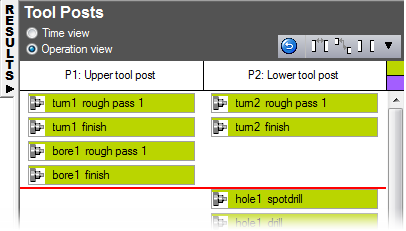

Verwenden Sie die Operations-Ansicht, um die Operationen in der Bearbeitungsreihenfolge anzuzeigen.
Operationen werden neben den Feature-Namen in Spalten und angeordnet nach Werkzeugträger und Spindel angezeigt.
Klicken und ziehen Sie Operationen innerhalb des Gitters, um die Reihenfolge oder den Werkzeugträger zu ändern.

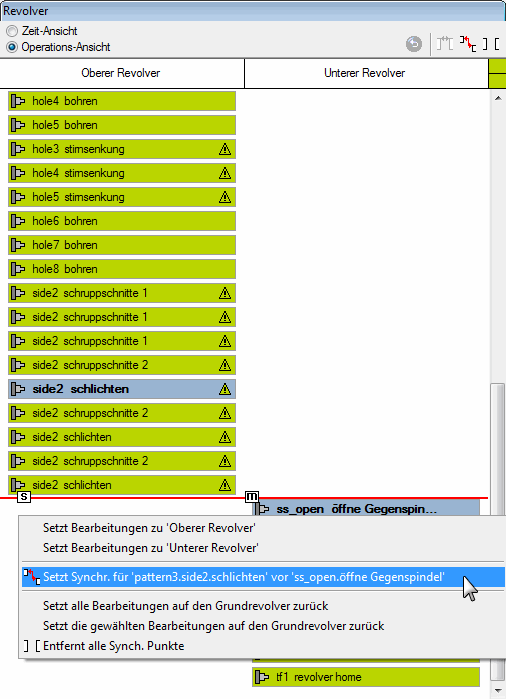

In diesem Beispiel möchten wir die Operation hole4.drill auf dem unteren WKZ-Träger vor der Operation main_off off Main spindle auf dem oberen WKZ-Träger ausführen:
  1. Wählen Sie die Operation aus, die Sie zuerst ausführen möchten; in diesem Fall hole4.drill.
  2. Halten Sie die STRG-Taste gedrückt, und wählen Sie aus der anderen Spalte die Operation aus, die Sie als Nächstes ausführen möchten; in diesem Fall ss1 off Main spindle.
  3. Klicken Sie mit der rechten Maustaste auf eine der ausgewählten Operationen, und wählen Sie Setzt Synchr. für 'hole4.drill' vor 'ss1.off Main spindle' aus.

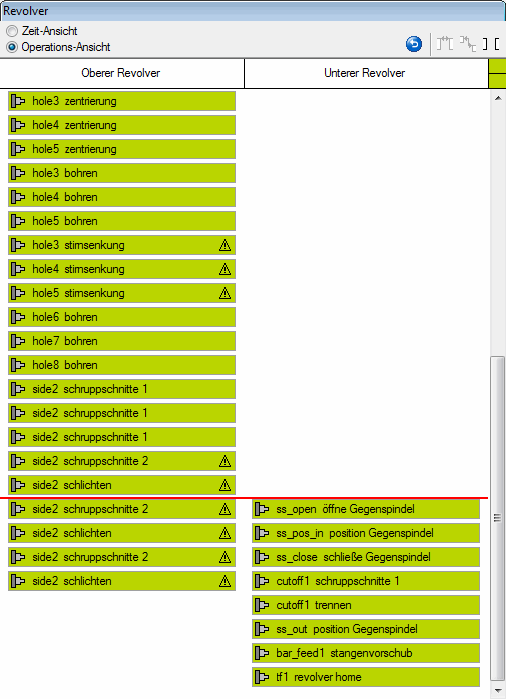

    Eine rote Linie wird in der Liste angezeigt, um den sync-Punkt zu zeigen. hole4.drill befindet sich über dem Synchronisierungspunkt, und ss1.off Main spindle sowie alle folgenden Operationen werden darunter angezeigt.
