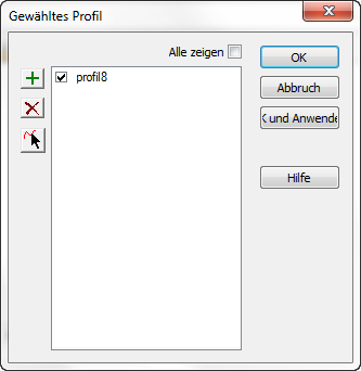

Verwenden Sie das Dialogfeld Gewähltes Profil, um das Profil auszuwählen, mit dem die Form des Features definiert wird.
Wählen Sie eine Kurve im Grafikfenster aus, und klicken Sie auf
, um es der Liste hinzuzufügen.
Alle zeigen — Wählen Sie diese Option aus, um alle verfügbaren Profile im Dokument zu zeigen.
