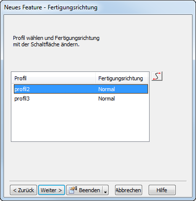

Seite Neues Feature - Bearbeitungsrichtung (DRAHT)
Für Eilgangsfeatures müssen Sie die Bearbeitungsrichtung festlegen. Dies können Sie auf der Seite Neues Feature - Bearbeitungsrichtung des Assistenten tun.
Um diese Seite zu vervollständigen, gehen Sie wie folgt vor:
  1. Überprüfen Sie für jedes Profil in der Liste die Bearbeitungsrichtung, indem Sie diese Auswählen und den blauen Pfeil im Grafikfenster prüfen.
  2. Wenn Sie mit der Bearbeitungsrichtung zufrieden sind, klicken Sie auf Weiter, um die Seite Neues Feature - Position zu öffnen.
  3. Wenn Sie die Bearbeitungsrichtung eines Profils ändern möchten, wählen Sie es aus der Tabelle aus und klicken auf die Schaltfläche Bearbeitungsrichtung umschalten .
    Der Pfeil im Grafikfenster zeigt nun in die gegenüberliegende Richtung, und in der Tabelle wird die Bearbeitungsrichtung für das ausgewählte Profil von Normal in Umkehren aktualisiert.
  4. Klicken Sie auf Weiter, um die Seite Neues Feature - Position anzuzeigen.
