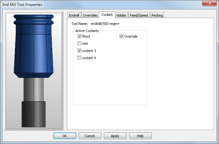

Registerkarte Kühlung
Verwenden Sie die Registerkarte Kühlung im Dialogfeld Werkzeugeigenschaften, um die vorgegebene Kühlung für eine Operation anzugeben, wenn dieses Werkzeug verwendet wird.
Wählen Sie die Kühlungstypen aus, die Sie verwenden möchten. Die verfügbaren Kühlungstypen sind in der CNC-Datei angegeben.
Deaktivieren Sie die Option Überschreiben, um die vorgabemäßigen Kühlungsarten zu verwenden, die auf der Seite Kühlung im Dialogfeld Bearbeitungsattribute festgelegt wurden.
Sie können die Kühlungsarten für jede Operation auf der Registerkarte Kühlung im Dialogfeld Feature-Eigenschaften überschreiben.
