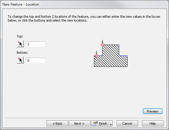

Seite Neues Feature - Position (IFE)
Verwenden Sie die Seite Position im Assistenten für Neues Feature, um die vertikale Position eines erkannten Features anzugeben.
Geben Sie die obere und untere Z-Höhe des Features ein, oder verwenden Sie die Schaltfläche Pick Z Position zur Auswahl der Positionen im Grafikfenster.
Klicken Sie auf Vorschau, um eine Vorschau des Features im Grafikfenster blau hervorgehoben anzuzeigen.
