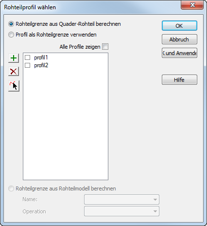

Formular 'Rohteilprofil wählen'
Sie können das Formular Rohteilprofil wählen verwenden, um ein Profil festzulegen, um die Form des Rohteils zu definieren.
Um das Formular Rohteilprofil wählen anzuzeigen, klicken Sie auf Rohteilprofil.
Anmerkung: Sie können dieses Formular nur für Insel- und Kontur-Features verwenden.
Rohteilgrenze aus Quader-Rohteil berechnen — Diese Option ist die Standardeinstellung und verwendet den Rohteilblock.
Profil als Rohteilgrenze verwenden — Wählen Sie diese Option aus, um ein Profil als Rohteilgrenze zu verwenden und wählen Sie ein Profil aus, um diese als Rohteilgrenze zu verwenden. Sie können diese Methode verwenden, um die Form des unregelmäßig geformten Rohteils zu definieren, damit die Werkzeugwege keine Luftschnitte in Bereichen ohne Rohteil durchführen.
Alle Profile Zeigen — Wählen Sie diese Option aus, um alle verfügbaren Profile in der Liste anzuzeigen.
Rohteilgrenze aus Rohteilmodell berechnen — Wählen Sie diese Option aus, um ein Rohteilmodell als Rohteilgrenze zu verwenden. Insel- und Seitenfeatures können Rohteilmodelle verwenden.
