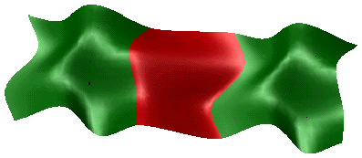

Diese Abbildung zeigt ein Beispiel eines 4 Flächenübergangs. Es handelt sich um eine weitere Verrundung eines Koffers. In diesem Fall stellt eine Fläche keine Verrundung dar.
Das Profil für diese Fläche muss angegeben werden. Vier Flächenübergänge können auch zum Verbinden von vier bestimmten Flächen verwendet werden, wie in dieser Abbildung.
