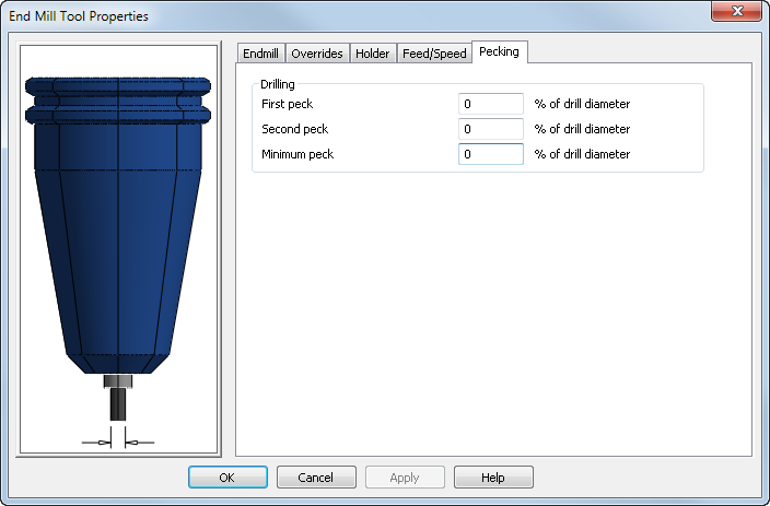

Spanbrechen-Registerkarte
Verwenden Sie die Registerkarte Zustellen, um die Zustell-/Einstechtiefe für die einzelnen Werkzeuge zu überschreiben. Die globalen Werte für Zustell-/Einstechtiefe werden auf der Seite Zustellen im Dialogfeld Bearbeitungsattribute angegeben.
Zustellen trifft auf Tiefloch-, Spanbrech- und Gewindebohroperationen zu. FeatureCAM unterstützt vier Arten der Zustellung. Diese Arten sind im Postprozessor aufgeführt. Zustellen wird von drei verschiedenen Attributen gesteuert und werden je nach Zustellungsart unterschiedlich verwendet. FeatureCAM prüft die Zustellart, die aktuell im Postprozessor geladen ist, um feste Zyklen bei der Simulation von Werkzeugwegen zu duplizieren. Setzen Sie diese Attribute separat für Bohren- und Gewindebohren-Operationen ein:
Belassen Sie den Wert für jedes Attribut bei 0 %, um die globale Einstellung zu verwenden, oder geben Sie einen neuen Wert ein, um die globale Einstellung zu überschreiben.
Wenn der Werkzeugdurchmesser beispielsweise 1 Zoll lautet und die Tiefe für Erste Zustellung des Werkzeugs 80 % des Werkzeugdurchmessers beträgt, lautet die Tiefe für Erste Zustellung der Operation 0.8 Zoll, unabhängig von der globalen Tiefe für Erste Zustellung, die im Dialogfeld Bearbeitungsattribute angegeben wurde.
