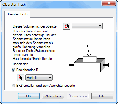

Das 'Oberste Tisch'-Volumen ist das Volumen an dem das Rohteil und die Aufspannung angebracht werden. Das bedeutet, dass Rohteil und Aufspannung in der Maschinensimulation sich mit dem Volumen bewegen, die in diesem Dialog spezifiziert sind, als ob es sich um Kindelemente des Volumen handelt.
Für einen Drehtisch ist es eine Hauptspindel oder Aufspannung. Für Fräsmaschinen ist es das oberster Tisch Volumen. Verwenden Sie das Oberste Tisch-Formular, um dies einzustellen.
Um das Dialogfeld Oberster Tisch zu öffnen, wählen Sie Maschinenkonstruktion > Oberster Tisch aus dem Menü aus.
Um dieses Formular zu verwenden, gehen Sie wie folgt vor:
  1. Wählen sie das Volumen aus oder klicken sie auf dieses.
  2. Wählen Sie entweder:
    • Bestehendes BKS — Wählen Sie ein BKS aus oder klicken Sie auf dieses auf der obenliegenden Seite des Volumen an der Sie das Teil montiert haben möchten.
      Anmerkung: Wenn das Koordinatensystem Ihres Bauteils auf dessen Oberseite positioniert ist, können Sie den Volumenkörper auf der Seite Simulationsinformationen des Setup-Assistenten versetzen.
    • BKS erstellen und zum Ausrichtungsassistenten wechseln
  3. Klicken Sie auf die Schaltfläche Ausführen.
