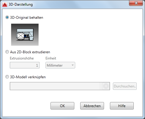

Zugriff auf das Dialogfeld 3D-Darstellung
Klicken Sie auf der Registerkarte Objekterstellung in der Gruppe Autor auf 3D-Darstellung , um das Dialogfeld 3D-Darstellung zu öffnen.
Anmerkung: Die Option 3D-Original behalten wird nur angezeigt, wenn Sie zuvor ein 3D-Modell mit dem Objekt verknüpft haben und sich im Bearbeitungsmodus befinden. Sie können die ursprüngliche Verknüpfung beibehalten oder eine neue Verknüpfung erstellen, indem Sie die Option 3D-Modell verknüpfen auswählen.
Extrudieren von einem 2D-Block
Mit dieser Methode können Sie eine Extrusion im Textfeld Extrusionshöhe eingeben und aus der Dropdown-Liste Einheit das gewünschte Einheitensystem wählen. Beachten Sie, dass sich der eingegebene Extrusionswert auf den gesamten Block bezieht.
Anmerkung: Objekte werden basierend auf ihrem Begrenzungsblock und nicht ihrer Kontur extrudiert. Um bei der Extrusionserstellung vom Begrenzungsrahmen zur Begrenzungskante zu wechseln, müssen Sie den Registry-Schlüsselwert UseBlockGeometryFor2dPublish von 0 in 1 ändern. Der Schlüssel befindet sich unter folgendem Registry-Pfad: HKEY_LOCAL_MACHINE\SOFTWARE\Autodesk\Factory Design\R21. Gehen Sie beim Bearbeiten des Registry-Schlüssels äußerst vorsichtig vor.
Zuordnen eines 3D-Modells
  1. Diese Option ermöglicht das Auswählen eines externen 3D-Modells zur Darstellung des Blockobjekts. Klicken Sie auf die Schaltfläche Durchsuchen, und navigieren Sie zum Dialogfeld 3D-Modell auswählen. Wählen Sie das Modell, das Sie zuordnen möchten. Die folgenden CAD-Formate werden unterstützt:

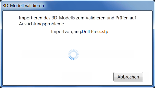

  1. Klicken Sie auf der Registerkarte Objekterstellung in der Gruppe Ausrichtung definieren auf 3D-Modell validieren .
  2. Das Dialogfeld 3D-Modell validieren wird geöffnet und zeigt die folgende Meldung an, während das 3D-Modell in Ihr Layout importiert wird.
