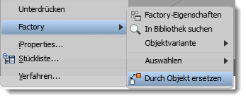

  1. Klicken Sie auf das Objekt im Layout. Wenn Sie mehrere Blöcke oder Objektexemplare durch dasselbe Objekt ersetzen möchten, können Sie auf mehrere Objekte klicken.
  2. Klicken Sie mit der rechten Maustaste, um das Kontextmenü anzuzeigen.
  3. Wählen Sie Factory, und wählen Sie dann Durch Objekt ersetzen.

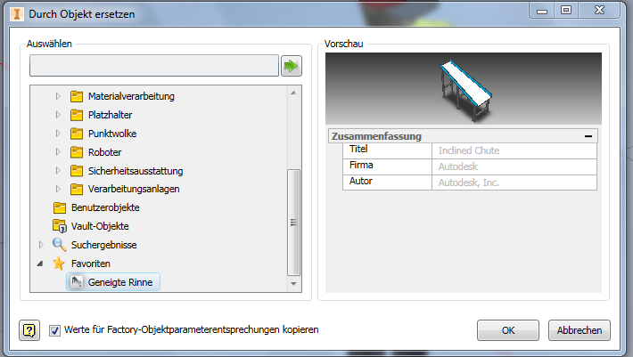

  4. Wählen Sie ein Objekt aus.
  5. Aktivieren Sie das Kontrollkästchen Werte für Factory-Objektparameterübereinstimmungen kopieren, um übereinstimmende Parameterwerte (keine Unterscheidung zwischen Groß- und Kleinschreibung) zu kopieren.
  6. Klicken Sie auf OK.
