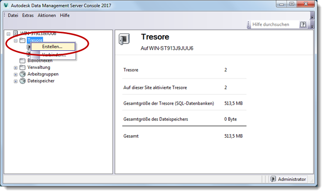

  3. Klicken Sie mit der rechten Maustaste auf den Vault-Ordner, und wählen Sie Erstellen.

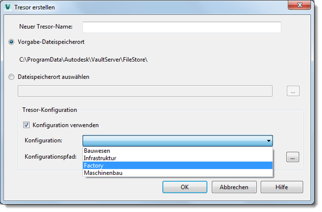

  4. Geben Sie den Namen für den neuen Tresor ein.
  5. Wählen Sie Konfiguration verwenden, und wählen Sie dann Factory aus der Dropdown-Liste Konfiguration aus.
  6. Klicken Sie auf OK.

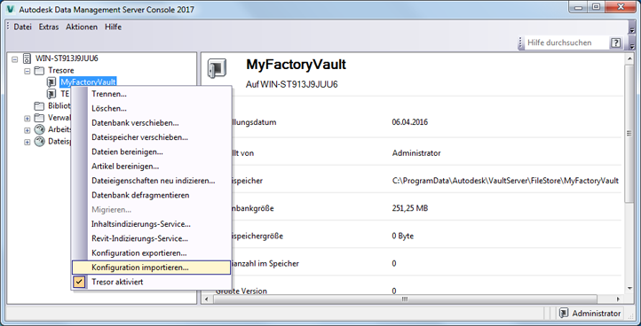

Importieren einer Factory-Tresorkonfiguration in einen vorhandenen Tresor
  1. Melden Sie sich bei der ADMS-Konsole an.
  2. Öffnen Sie den Ordner Tresore, und suchen Sie den Tresor, aus dem Sie die Konfiguration importieren möchten.

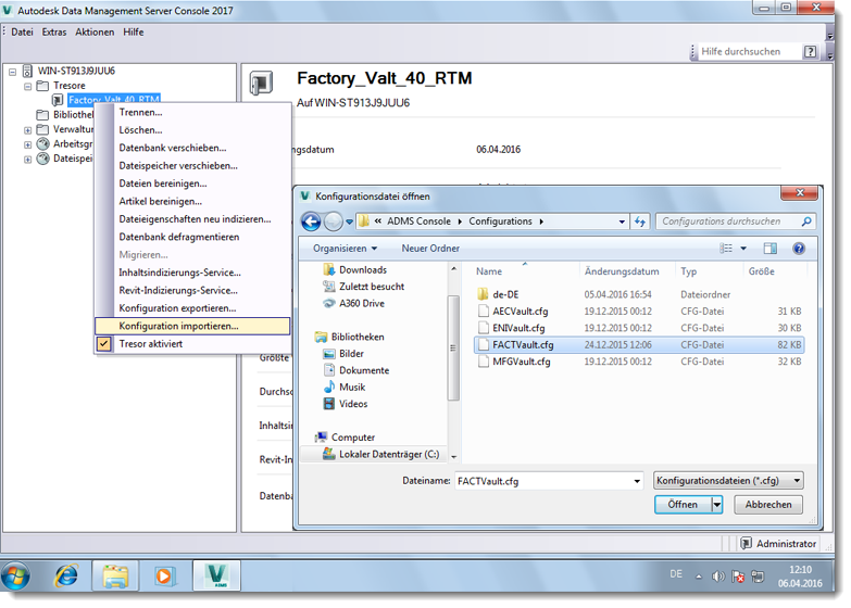

  3. Klicken Sie mit der rechten Maustaste auf den Tresor, und wählen Sie Konfiguration importieren.
  4. Wechseln Sie in den ADMS-Ordner, und wählen Sie FACTVault.cfg.
  5. Klicken Sie auf Öffnen.

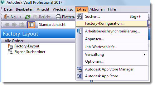

  3. Wählen Sie Factory-Konfiguration im Dropdown-Menü Extras.

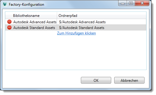

    Die in diesem Tresor definierten Bibliotheken werden angezeigt:

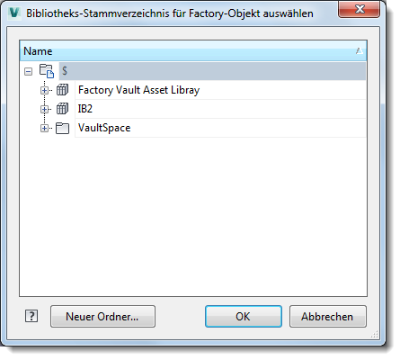

  4. Klicken Sie auf Zum Hinzufügen klicken, um eine Bibliothek hinzuzufügen.
  5. Wählen Sie einen vorhandenen Ordner aus, oder erstellen Sie einen Ordner.
    Der Ordner wird nun in der Liste Factory-Konfiguration angezeigt.
    Wenn Sie neben dem Namen einer Bibliothek auf klicken, wird die Bezeichnung der Factory-Objektbibliothek aus dem Ordner entfernt. Es werden jedoch keine Ordner oder Dateien aus dem Tresor entfernt.
