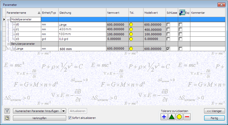

- Das Dialogfeld Schlüsselparameter wird mit dem zuvor definierten Schlüsselparameter Länge angezeigt. Überprüfen Sie, ob das Kontrollkästchen rechts neben dem Parameternamen aktiviert ist.

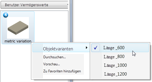

- Doppelklicken Sie im Objekt-Browser, um den Ordner Benutzerobjekte zu öffnen.
- Das Objekt metrische Variation wird mit einem Symbol in der oberen linken Ecke angezeigt, das angibt, dass für das Objekt vier Varianten vorhanden sind.
- Klicken Sie mit der rechten Maustaste auf metrische Variation, um das Kontextmenü anzuzeigen. Beachten Sie die vier definierten Varianten im Untermenü Objektvariante.
- Wählen Sie Länge_600 aus dem Untermenü aus, und platzieren Sie das Objekt auf der Factory-Grundfläche, wie Sie jedes andere Objekt auch platzieren würden. Belassen Sie den Drehwinkel bei 0 Grad.
- Wiederholen Sie den Vorgang für die drei weiteren Varianten.

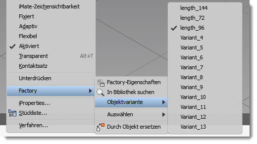

Ersetzen einer Objektvariante im Layout
Eine in einem Layout platzierte Objektvariante (in AutoCAD Factory oder Inventor Factory) lässt sich leicht durch eine andere ersetzen.
- Wählen Sie (mit der linken Maustaste) die Objektvariante im AutoCAD- oder Inventor-Layout aus, die Sie ersetzen möchten.
- Klicken Sie anschließend mit der rechten Maustaste, um das Kontextmenü aufzurufen.
- Wählen Sie Factory > Objektvariante, und wählen Sie dann die neue Variante aus dem Untermenü aus.

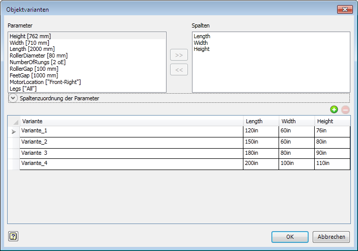

Verwenden von iLogic-Regeln mit Objektvarianten

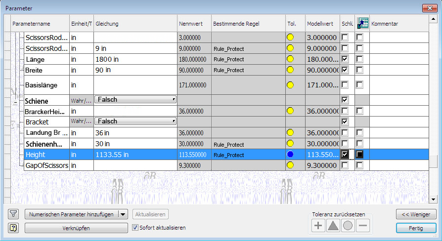

Bei der Verwendung von iLogic-Regeln mit Parametern von Objektvarianten muss einiges beachtet werden.
- Setzen Sie für ein Objekt eine beliebige iLogic-Regel mit gültigen Parameterwerten (z. B. Einstellen von Minimal- oder Maximalwerten eines Parameters) an den Anfang der Liste iLogic-Regeln im iLogic-Browser. Die Reihenfolge der Regeln ist dann wichtig, wenn Parameterwerte in Inventor Factory geändert werden, da mehrere Parameter gleichzeitig geändert und die iLogic-Regeln anschließend einmal ausgeführt werden.
- Wenn ein Objekt zum Definieren von Parameterbeziehungen iLogic-Regeln benutzt, muss der Objektersteller sorgfältig überlegen, ob er diese Parameter als Parameter der Variante benutzt. Wenn die iLogic-Regeln die Parameterbeziehungen definieren, werden die Werte der betreffenden Parameter für jede Variante von den iLogic-Regeln überschrieben.
- Stellen Sie beim Erstellen einer Objektvariante sicher, dass die für die Variante festgelegten Parameterwerte tatsächlich in dem Objekt verwendet und nicht von den iLogic-Regeln überschrieben werden. Das kann überprüft werden, indem die Parameterwerte im Dialogfeld Parameter manuell in die Parameterwerte der Variante geändert werden und dann kontrolliert wird, dass die angegebenen Werte nicht überschrieben wurden.
Beispiel: Angenommen, ein Objekt wird mit den Varianten erstellt, die in der folgenden Abbildung angegeben sind:
Ändern Sie nun die angegebenen Parameter der Objektvariante (Länge, Breite und Höhe) in die für Variante_3 angegebenen Werte aus der obigen Tabelle. (Beachten Sie, dass einige iLogic-Regeln erstellt wurden, um Beziehungen zwischen Parametern zu bestimmen, wie im nachfolgenden Dialogfeld Parameter dargestellt). Durch das Ändern der Parameterwerte ergibt sich Folgendes:
Beachten Sie, dass die Rule_ParametersProtect
iLogic-Regel die angegebenen Parameter der Variante überschrieben hat, um die folgenden Abweichungen zu generieren:
| Parameter
Angegebener Wert in Variante
Tatsächlicher Wert im Modell
| Länge
180 Zoll
180 Zoll
| Breite
80 Zoll
90 Zoll
| Höhe
90 Zoll
113.55 Zoll
