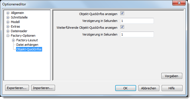

Factory-Optionen – QuickInfo-Einstellungen
QuickInfo-Einstellungen steuern die Sichtbarkeit von Objekt-QuickInfos und die Verzögerungszeit vor dem Anzeigen weiterführender QuickInfos.
So legen Sie diese Optionen fest:
  1. Wählen Sie Objekt-QuickInfos im Navisworks-Dialogfeld Optioneneditor:
  2. Lassen Sie die Option Objekt-QuickInfos anzeigen ausgewählt, wenn Sie QuickInfos anzeigen möchten, wenn Sie den Mauszeiger über ein Objekt bewegen. Wenn Sie mit den verwendeten Objekten vertraut sind und die Anzeige nicht benötigen, klicken Sie auf das Kontrollkästchen, um die Auswahl aufzuheben.
  3. Geben Sie die Anzahl der Sekunden für die Verzögerung ein, bevor eine QuickInfo angezeigt wird, wenn Sie den Mauszeiger über ein Objekt bewegen. Diese Einstellung verhindert, dass jedes Mal QuickInfos angezeigt werden, wenn der Mauszeiger über ein Objekt bewegt wird. Damit die QuickInfo angezeigt wird, bewegen Sie den Mauszeiger den hier angegebenen Zeitraum lang über das Objekt.
  4. Wählen Sie Weiterführende Objekt-QuickInfos anzeigen, um auch benutzerdefinierte Eigenschaften in der QuickInfo anzuzeigen.
  5. Geben Sie die Anzahl der Sekunden für die Verzögerung vor der Anzeige weiterführender Inhalte ein.
  6. Klicken Sie auf OK.
