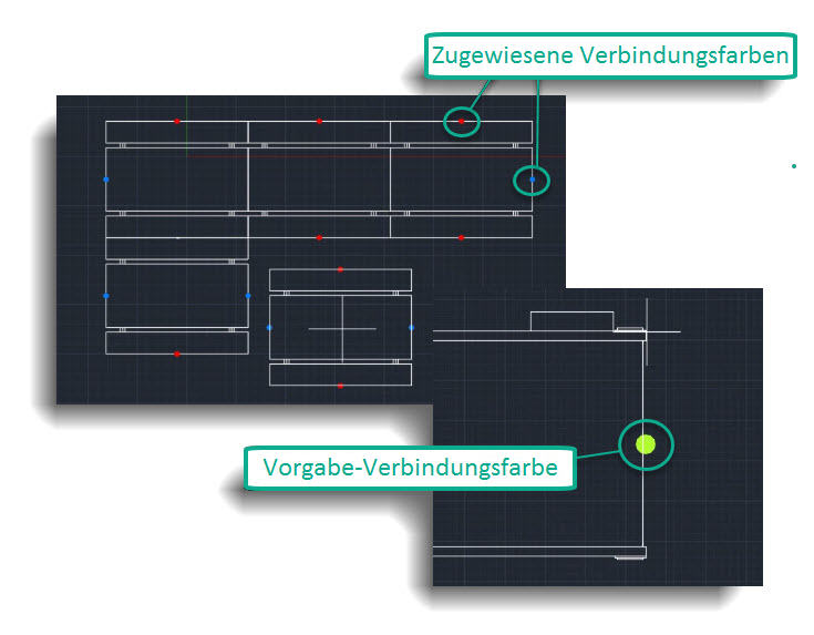

So weisen Sie Verbindungen eine benutzerdefinierte Farbe zu
Durch das Zuweisen einer benutzerdefinierten Farbe zu Verbindungen können Sie Verbindungen zwischen Objekten in Ihrem Factory-Layout beim Platzieren von Objekten schnell identifizieren und abgleichen.

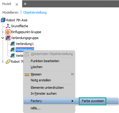

Nachdem Sie die Objektverbindungen platziert und definiert haben, können Sie diesen Verbindungen über den Inventor-Modell-Browser eine benutzerdefinierte Farbe zuweisen.
So weisen Sie eine Farbe zu
- Klicken Sie im Modell-Browser von Inventor mit der rechten Maustaste auf die Verbindung, um eine Liste mit Optionen im Kontextmenü anzuzeigen.
- Erweitern Sie die Factory-Menüoptionen, und wählen Sie Farbe zuweisen aus.

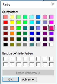

- Wählen Sie eine Farbe aus der Farbpalette aus, die Sie der Verbindung zuweisen möchten. Vorgabemäßig ist die Farbe für Verbindungen auf Grün eingestellt.
- Klicken Sie auf OK.
- Speichern Sie die Einstellung, um das Objekt im Objekt-Browser zu publizieren.

Angepasste Verbindungsfarben bleiben auch in zukünftigen Sitzungen erhalten. In AutoCAD Factory werden diese benutzerdefinierten Farben für Objektverbindungen angezeigt, wenn Sie das Objekt im Layout platzieren oder verbinden.
