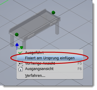

Einfügen eines Modells am Layout-Ursprung
Führen Sie die folgenden Schritte aus, um die Komponente automatisch am Layout-Ursprung (0, 0, 0) zu platzieren und zu fixieren. Wenn das Modell einen definierten Einfügepunkt hat, wird der Einfügepunkt am Layout-Ursprung ausgerichtet.
  1. Klicken Sie auf Registerkarte Factory Gruppe Layout Modell einfügen .
    Wenn Sie mit Autodesk Vault arbeiten, klicken Sie auf Registerkarte Factory Gruppe Layout. Klicken Sie dann auf den Pfeil nach unten neben Modell einfügen, und wählen Sie Modell aus Vault einfügen. .
    Anmerkung: Diese Option ist nur verfügbar, wenn der Vault-Client installiert ist.
  2. Wechseln Sie im Dialogfeld Modell einfügen zum Speicherort des Ordners, wählen Sie die Datei aus, die in das Layout eingefügt werden soll, und wählen Sie Öffnen. Das Modell wird angezeigt und folgt der Bewegung des Mauszeigers.
  3. Drücken Sie die rechte Maustaste, und wählen Sie Fixiert am Ursprung einfügen.
  4. Klicken Sie erneut mit der rechten Maustaste, und wählen Sie Fertig, um das Einfügen zu beenden.
