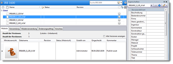

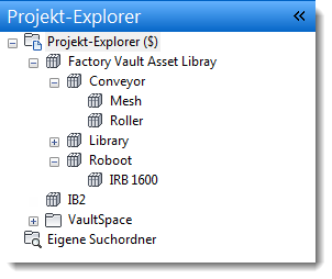

Projekt-Explorer
Der Projekt-Explorer zeigt die im Tresor gespeicherten Dateien an, einschließlich Factory-Layout-Dateien und die Objektbibliothek.
Durch Klicken auf ein Element werden weitere Details angezeigt. Wenn Sie beispielsweise auf ein Objekt klicken, wird die Anzahl der Versionen und Revisionen zusammen mit der Eigenschaftenpalette des Objekts angezeigt:
Auf den Registerkarten im Fenster wird Folgendes angezeigt:
- Verlauf: Liste mit dem Dateiversionsverlauf
- Verwendung: Von der aktuellen Datei verwendete Dateien. Wenn Sie eine Layout-Datei anzeigen, enthält diese Liste die im Layout enthaltenen Objekte und deren Eigenschaften.
- Wiederverwendung: Dateien, die die aktuelle Datei verwenden. Wenn Sie ein Objekt anzeigen, enthält diese Liste die Layouts, in denen das Objekt verwendet wird.
- Änderungsauftrag: Zusammenfassende Informationen zum Änderungsauftrag
- Vorschau: Objektbild

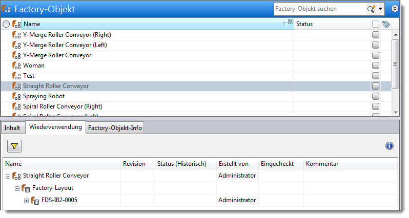

Factory-Objekt
Klicken Sie auf Factory-Objekt, um eine Liste der Objekte im Tresor mit den entsprechenden Eigenschaften anzuzeigen. Um Layouts anzuzeigen, die ein Objekt verwenden, klicken Sie auf das Objekt und dann auf die Registerkarte Wiederverwendung.
Klicken Sie auf die Registerkarte
Factory-Objekt-Info, um weitere Details zum Objekt anzuzeigen:

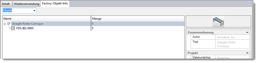

- Wählen Sie Objekt aus dem Dropdown-Menü aus, um den Namen des Objekts, die Layouts, in denen es verwendet wird, und die Anzahl der Verwendungen des Objekts in jedem Layout anzuzeigen. Objekteigenschaften werden ebenfalls angezeigt:

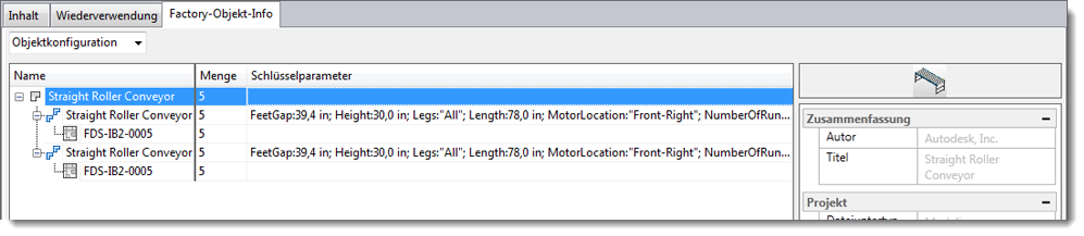

- Wählen Sie Objektkonfiguration, um eine Übersicht über die verschiedenen Konfigurationen für das Objekt (z. B. unterschiedliche Höhen oder Breiten) sowie die Wiederverwendung anzuzeigen. Diese Ansicht bietet eine einfache Möglichkeit, um zu bestimmen, wie viele verschiedene Konfigurationen für ein Objekt vorhanden sind. In der Objekterstellung definierte Objekteigenschaften werden im Browser angezeigt. Wenn Schlüsselparameter definiert sind, werden im Browser die Modellinformationen angezeigt:

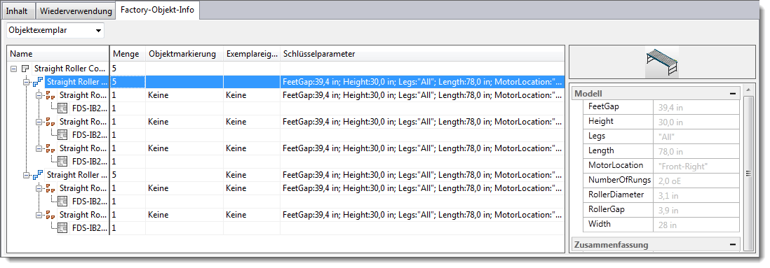

- Wählen Sie Objektexemplar, um Namen, Menge, benutzerdefinierte Eigenschaften, Beschriftung und Schlüsselparameter des Objekts anzuzeigen:

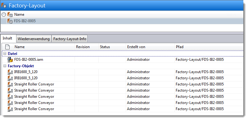

Factory-Layout
Klicken Sie auf Factory-Layout, um eine Liste der im ausgewählten Layout verwendeten Objekte anzuzeigen.
Bei mehrmals in einer Liste angezeigten Objekten handelt es sich um mehrere Exemplare des Objekts im Layout.
Um Objekt, Objektkonfiguration und Objektdetails anzuzeigen, klicken Sie auf die Registerkarte
Factory-Layout-Info:
- Wählen Sie Objekt aus dem Dropdown-Menü aus, um eine Liste der Objekte im Layout (einschließlich Unterlayouts) sowie die Anzahl der Verwendungen für jedes Objekt anzuzeigen.
- Wählen Sie Objektkonfiguration, um die verschiedenen Objektkonfigurationen (z. B. unterschiedliche Höhen oder Breiten) sowie die Anzahl der Verwendungen für jede Konfiguration im Layout anzuzeigen. Wenn Sie eine Konfiguration auswählen, werden die entsprechenden Eigenschaften angezeigt.
- Wählen Sie Objektexemplar, um jedes im Layout platzierte Objekt anzuzeigen. Klicken Sie auf ein Exemplar, um die Parameter und Eigenschaften des Objekts anzuzeigen.
