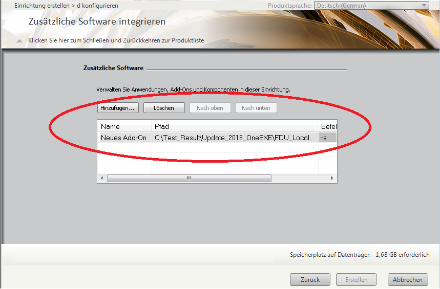

  2. Starten Sie das Autodesk Factory Design Utilities (FDU)-Installationsprogramm, und wählen Sie Einrichtung erstellen aus.
  3. Klicken Sie sich durch den Einrichtungsassistenten, um zusätzliche Software zu integrieren.
  4. Erweitern Sie Zusätzliche Software integrieren, indem Sie auf den Nach-unten-Pfeil neben Zusätzliche Software für diese Einrichtung verwalten klicken.
  5. Fügen Sie die EXE-Datei der lokalen Hilfe hinzu:
  6. Nachdem das Einrichtungs-Image erstellt wurde, befindet sich die Datei FDU_LocalHelp.exe im Verzeichnis Deployment Img\ADDONS\ADDON_FDU_LOCALHELP_0\.
  7. Nachdem das Einrichtungs-Image installiert wurde, wird der Inhalt der lokalen Factory Design Utilities Hilfe unter %ProgramData%\Autodesk\Factory Design 2018 installiert.
