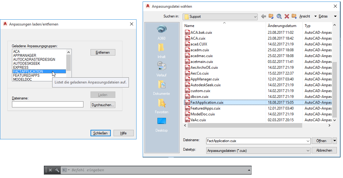

  1. Geben Sie ABILAD in die Befehlszeile von AutoCAD ein.
  2. Wählen Sie FACTAPPLICATION aus der Liste Geladene Anpassungsgruppen aus.
  3. Klicken Sie auf Entfernen.
So laden Sie die Registerkarte Factory
Fügen Sie die Registerkarte Factory wieder zur Multifunktionsleiste von AutoCAD hinzu.
  2. Klicken Sie auf Durchsuchen. Navigieren Sie dann zu FactApplication.cuix, und wählen Sie die Datei aus der Liste der Anpassungsdateien aus.
  3. Klicken Sie auf Öffnen.
  4. Klicken Sie auf Laden.
Die Registerkarte Factory sollte in der Multifunktionsleiste von AutoCAD angezeigt werden.
