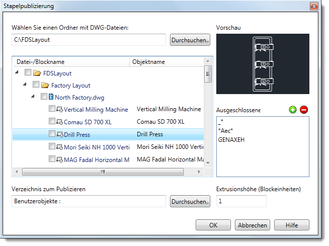

Stapelpublizierung: Erstellt mehrere Objekte aus Blöcken in DWG-Dateien. Diese Funktion ist hilfreich, wenn Sie Blöcke durch Gruppieren in separaten Dateien verwalten und in Factory-Objekte konvertieren möchten.
So führen Sie eine Stapelpublizierung von Objekten durch:
  1. Klicken Sie in der Factory-Multifunktionsleiste in der Dropdown-Liste Factory-Objekte auf Stapelpublizierung.
  2. Navigieren Sie zum Ordner mit den DWG-Dateien mit den zu konvertierenden Blockdaten:
  3. Navigieren Sie zum Feld Verzeichnis zum Publizieren im unteren Teil des Fensters, und wählen Sie den Speicherort für die publizierten Objekte aus.
    Anmerkung: Wenn Sie die zu konvertierenden Blöcke vor dem Publizierungsort auswählen und den Ort ändern, wird Ihre Blockauswahl gelöscht, und Sie müssen sie erneut auswählen. Durch Auswahl des Verzeichnisses zum Publizieren vor Auswahl der Blöcke wird dieses Problem vermieden.
  4. Klicken Sie auf die Kontrollkästchen neben den zu publizierenden Blöcken. Wenn eine DWG-Datei keinen Block enthält, können Sie die gesamte Datei in ein einzelnes Objekt konvertieren. Um eine Vorschau eines Objekts anzuzeigen, klicken Sie auf den Namen der Datei oder des Blocks. Um automatisch bestimmte Blöcke aus der Stapelpublizierung auszuschließen, klicken Sie auf , um den Blocknamen oder eine Suchzeichenfolge hinzuzufügen. Drücken Sie nach dem Hinzufügen eines ausgeschlossen Blocks die Eingabetaste, um ihn aus der Liste Datei-/Blockname zu entfernen.
  5. Klicken Sie in die Spalte Objektname, wenn Sie einen anderen Objektnamen als den Blocknamen verwenden möchten.
  6. Geben Sie eine Extrusionshöhe für die neuen Objekte an. Durch die Extrusion wird ein 2D-Objekt in eine 3D-Darstellung umgewandelt, indem die hier eingegebene Höhendimension hinzugefügt wird.
    Anmerkung: Die eingegebene Höhe wird für alle ausgewählten Blockdateien verwendet und wird auf Grundlage der Maßeinheiten für jede Datei angewendet. Wenn Sie beispielsweise als Extrusionshöhe 10 eingegeben haben und die Einheit für eine der ausgewählten Dateien Zoll und für eine andere Datei Millimeter lautet, beträgt die Extrusion entsprechend 10 Zoll bzw. 10 Millimeter.
  7. Klicken Sie auf OK, um die Objekte zu erstellen.
