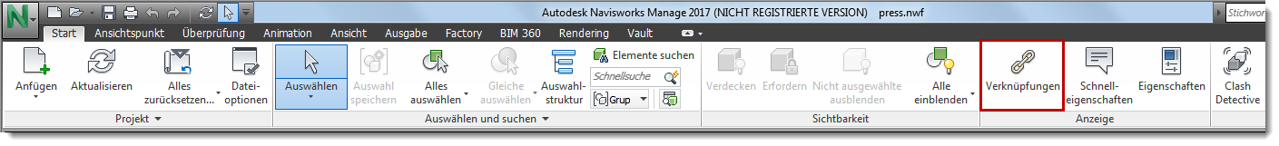

Nach dem Erstellen von Factory-Objekten mit BIM-Verbindungen (MEP) in Inventor Factory können Sie Informationen über diese Verbindungen in Navisworks Factory ansehen.
Um die Verbindungen anzuzeigen, klicken Sie in der Multifunktionsleiste in der Gruppe Anzeige auf Verknüpfungen.
Informationen über die Verbindung werden als einzelne Linie in der Nähe des Verbindungspunkts angezeigt. Sie werden außerdem am unteren Rand des Befehls-Navigators auf der linken unteren Seite angezeigt.
