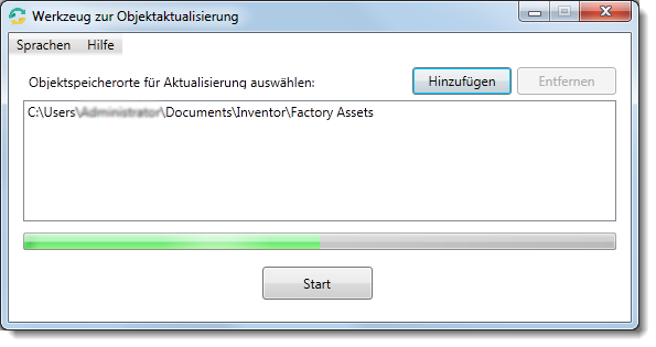

- Doppelklicken Sie auf AssetUpdateTool.exe. Das Dialogfeld Werkzeug zur Objektaktualisierung wird angezeigt.
- Wählen Sie aus dem Dropdown-Menü Sprache in der linken oberen Ecke des Dialogfelds eine Sprache aus.
- Klicken Sie auf Hinzufügen, und navigieren Sie zum Ordner mit den Objekten, die Sie aktualisieren möchten. Sie können der Liste mehrere Ordner hinzufügen. Um einen Ordner aus der Liste zu entfernen, wählen Sie zuerst den Ordnernamen aus, und klicken Sie dann auf Entfernen.
- Wenn Sie alle Ordner hinzugefügt haben, klicken Sie auf Start.
Die grüne Statusleiste markiert den Aktualisierungsprozess. Wenn der Vorgang abgeschlossen ist, wird die folgende Meldung angezeigt:
Die aktualisierten Objekte können jetzt verwendet werden.
