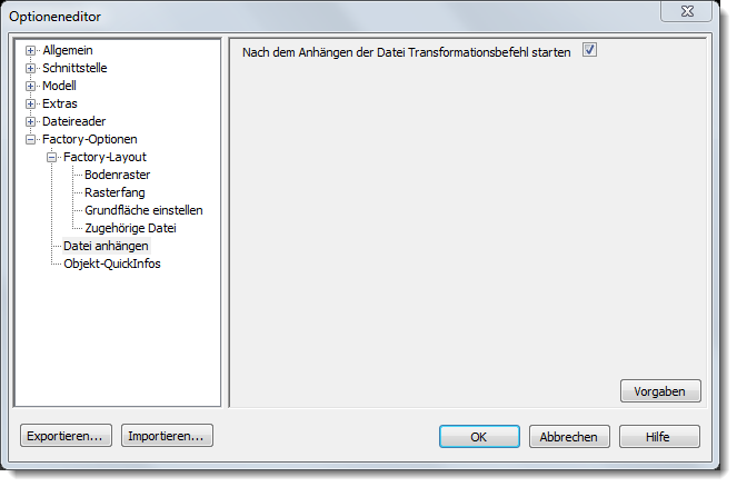

Wenn Navisworks in Factory Design ausgeführt wird, wird zum Öffnen normalerweise automatisch die letzte Datei in der Auswahlstruktur ausgewählt, und die Ansicht wird auf die Grenzen dieser Datei vergrößert. Wenn sich im Layout der letzten Datei sehr große und sehr kleine Modelle befinden, wird die Ansicht häufig so stark verkleinert, dass die kleinen Modelle nicht sichtbar sind.
Um dies zu verhindern, wählen Sie im Optioneneditor von Navisworks Datei anhängen und aktivieren im unten gezeigten Kontrollkästchen die Option Umwandlungsbefehl nach dem Anhängen der Datei starten:
Um den Optioneneditor zu öffnen, klicken Sie mit der rechten Maustaste in das Navisworks-Grafikfenster, wählen Sie im Kontextmenü Globale Optionen, und erweitern Sie den Knoten Factory-Optionen.
Tipp: Sie können das Dialogfeld Optioneneditor auch schnell öffnen, indem Sie die Funktionstaste F12 drücken.
