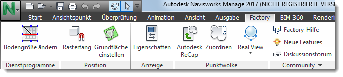

Die Benutzeroberfläche für Factory Design befindet sich auf der Registerkarte Factory. Eine Kombination aus Factory- und Navisworks-Standardgruppen ergibt die vorgegebene Factory-Arbeitsumgebung.
Bodengröße ändern: Ziehen Sie die Griffe, um die Bodengröße zu ändern.
Rasterfang: Ziehen Sie Modelle an eine neue Position, oder positionieren Sie sie präzise.
Grundfläche einstellen: Definieren Sie, wie Modelle auf dem Boden stehen.
Eigenschaften: Klicken Sie auf diese Option, um das Fenster Eigenschaften für das ausgewählte Objekt anzuzeigen. Vorgabemäßig werden in diesem Fenster Name und Typ des Objekts angezeigt. Zusätzliche Informationen werden entsprechend den Einstellungen für Schnelleigenschaften unter Optionen angezeigt.
Autodesk ReCap: Öffnen Sie ReCap, um Scans zu indizieren und Punktwolken-Projektdateien zu erstellen und zu bearbeiten.
Zuordnen: Ordnen Sie Punktwolken-Scans und ReCap-Projektdateien zu.
RealView: Steuern Sie die RealView-Indikator- und Beschriftungsanzeige.
Factory-Hilfe: Zugriff auf die Factory Design-Onlinehilfe.
Neue Features: Erfahren Sie mehr über die neuen Features in diesem Release.
Diskussionsforum: Greifen Sie auf Online-Diskussionsthemen im Zusammenhang mit Factory zu.
Dropdown-Menü Community: Greifen Sie auf die Factory-Kataloge, den YouTube-Kanal für Factory Design und den Ideenaustausch zu, in dem Sie Ihre Ideen zur Verbesserung von Factory Design mit dem Factory-Entwicklungsteam diskutieren können.
