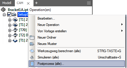

Sie können die Ausgabe für einen einzelnen Werkzeugweg oder für eine beliebige Kombination von Werkzeugwegen nachverarbeiten. Zum Auswählen aller Werkzeugwege klicken Sie im Browser auf Setup. Nach dem Auswählen der Werkzeugwege, können Sie mit der rechten Maustaste auf die Operationen klicken und Postprozessor wählen. Sie können auch auf die Funktion zugreifen, indem Sie die Gruppe Aktionen erweitern.

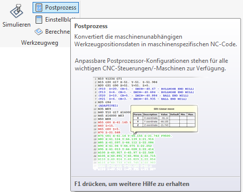

Multifunktionsleiste: Registerkarte CAM Gruppe Werkzeugweg Postprozess
Klicken Sie mit der rechten Maustaste auf die Operationen.

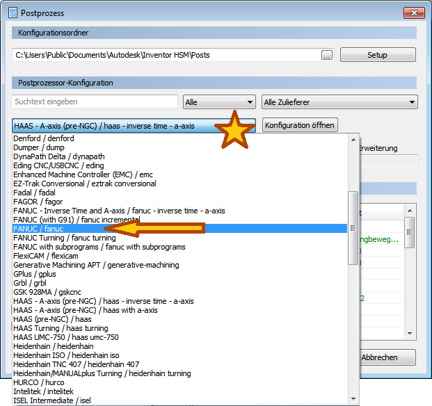

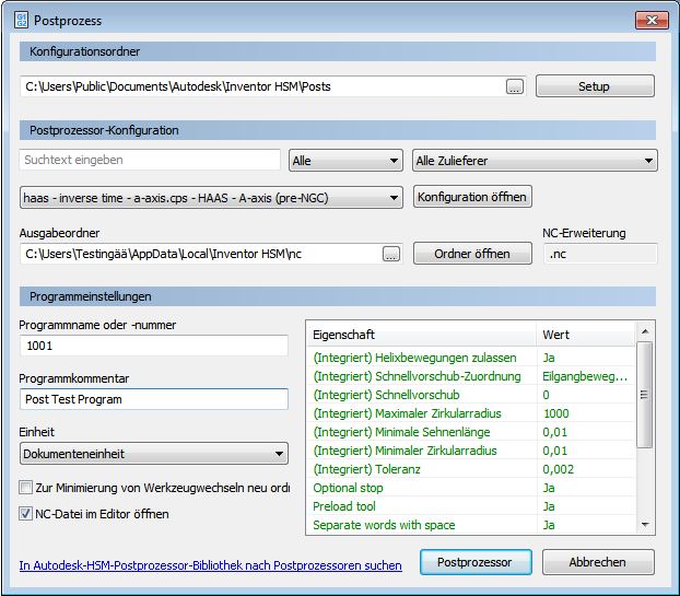

Im Postprozessor-Dialogfeld gibt es einige Dinge, die Sie steuern können. Vor allem werden wir uns ansehen, wie Sie den richtigen Maschinen-Postprozessor auswählen. Scrollen Sie in der Liste im Abschnitt Konfiguration des Dialogfelds zum Eintrag Fanuc Generic Post. Inventor HSM bietet eine große Auswahl an Postprozessoren für die verschiedensten CNC-Steuerungen.

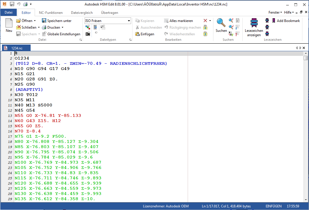

Nachdem Sie den gewünschten Postprozessor ausgewählt haben, klicken Sie am unteren Seitenrand auf Postprozessor. Wenn NC-Datei im Editor öffnen aktiviert ist, wird der vorgegebene Editor geöffnet, und die NC-Ausgabe wird angezeigt.
Wenn ein Postprozessor für Ihre Maschine nicht geeignet scheint, kann dies daran liegen, dass eine Funktion aktiviert/deaktiviert ist, die sich auf die Ausgabe auswirkt. Markieren Sie die verfügbaren Schalter, um Funktionen zu aktivieren oder zu deaktivieren. Nicht alle Postprozessoren verfügen über dieselben Optionen.
