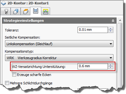

Inventor HSM behebt diese Probleme durch Einführung der Einstellung Unterstützung WZ-Versatzrichtung auf der Registerkarte Strategieeinstellungen.
Dieser Parameter gibt einen Bereich von Werkzeugdurchmessern an, die sicher verwendet werden können, und nicht nur das für die Operation ausgewählte Werkzeug. Der zulässige Bereich von Werkzeugradien beginnt bei dem ausgewählten Werkzeugradius und geht bis zu dem ausgewählten Werkzeugradius plus angegebene Schwindungszugabe.
Beachten Sie, dass scharfe Ecken in der ausgewählten Geometrie durch diese Zugabe gerundet werden. Daher sollte der Parameter nicht höher als nötig festgelegt werden. Die Rundung ist jedoch in manchen Fällen durchaus erwünscht, da die Maschine an diesen Ecken einen höheren Vorschub beibehalten kann.
Mit diesem Parameter werden bei einfachen Beispielen leicht abweichende Ergebnisse gegenüber anderen CAM-Systemen erzielt, aber er garantiert auch, dass die CNC-Steuerung den erzeugten Werkzeugweg für Geometrien mit beliebiger Komplexität ausführen kann.
