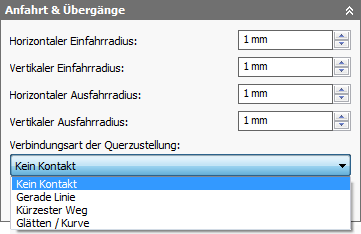

Inventor HSM unterstützt vier Typen von Übergängen zwischen den Schnittdurchgängen, je nach der Bearbeitungsstrategie.
Der Übergangstyp wird auf der Registerkarte Verbindungen und Anfahr-Wegfahrbewegungen festgelegt.
Auswählen des Übergangstyps
Bei der Methode Kein Kontakt fährt das Werkzeug vom Modell weg, sodass keine Markierungen auf der Oberfläche verbleiben.
Kein Kontakt
Bei der Methode Gerade Linie erfolgt die Bewegung mit einem konstanten Winkel entlang der Oberfläche, sodass von der Seite gesehen eine gerade Linie entsteht.
Übergänge mit gerader Linie
Bei der Methode Glätten/Kurve werden abrupte Änderungen in der Z-Ebene vermieden, indem eine allmähliche Rampenbewegung entlang der Oberfläche nach unten erfolgt. Die Rampenbewegung überschreitet nie den angegebenen Rampenwinkel, sofern zutreffend.
Übergänge mit Glätten/Kurve
